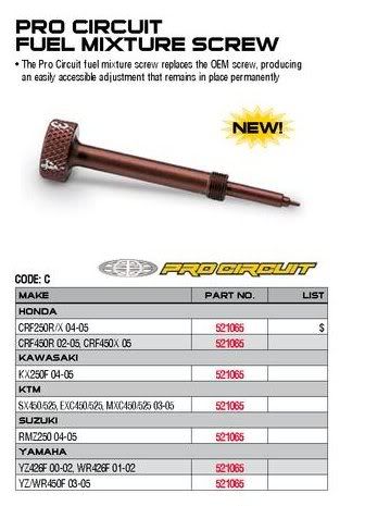

soit tu fais comme moi
moi jai percer le trou de 3X3 et percer 3 trous sur le cote
jetter main jet 160
rajouter une fuel air screw (procircuit)
et presque tout changer les composantes du carburateur
springs et tout le kit!!
checker ca!!
