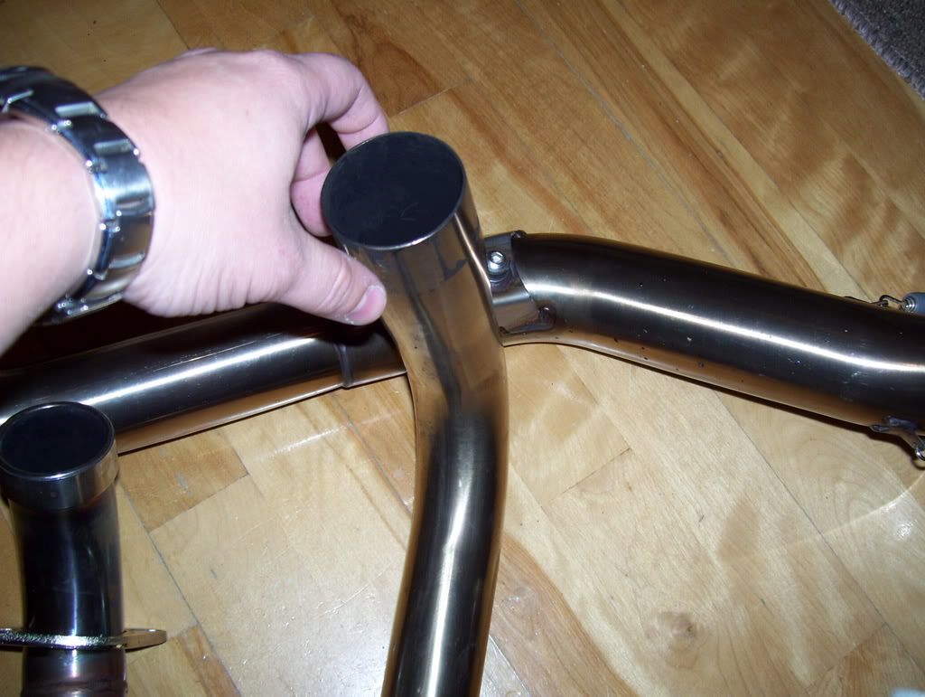

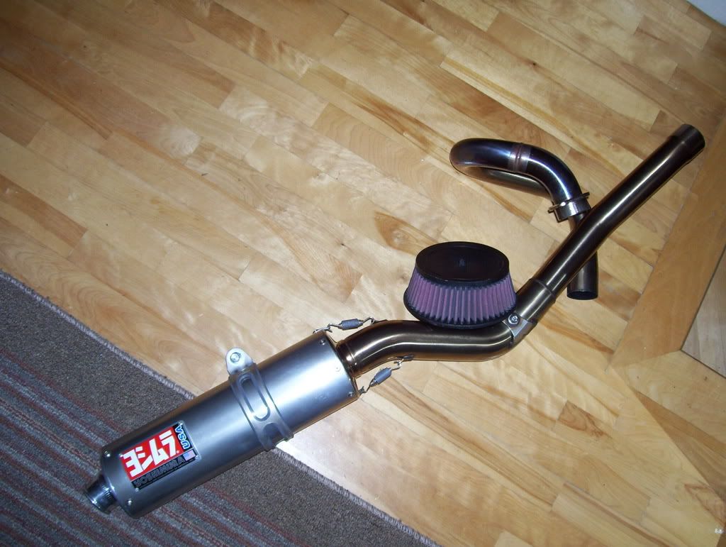

  • pato-drz
    Salut mon JO moé je viens de men acheter une usagé mais en tres bonne condition :wink: pi cest la ligne complete hoshimura RS3 pi jai eu un filtreur K&N avec ca tres bon deal i think !!! :lol: pi la il me reste juste a changer mon jet de carburateur,percer ma bol a air sur le top un trou de 3po X 3po!! pi pour le jet les autres quesque vous en penser presentement je penses quil a un main jet de 142.5 pi ca lair quil faut maintenant un jet de 150 ou 155 est-ce pas pire cette grosseur??
    merci
  • pato-drz
    Voici les photos :) image
    oui en effet elle est en bon état !

  • pato-drz
    Voici ce que ca image
    donne
    je le veux ! lol
