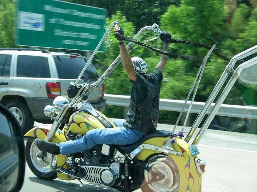

  • hey hey ! Ta moto est tout simplement trop belle ! J'aimerais donner ce style la a la mienne c vraiment propre clean et pas exagéré ! thumb up capitaine !

  • Pas mal ça ausi. :lol:
  • ^^ haha comment tu tourne avec sa ????

  • Salut Interceptor,
    Il y a des Ape Hangers et des sèchoirs d'aisèles, ta photo représente la deuxième catégorie...... lollllll
